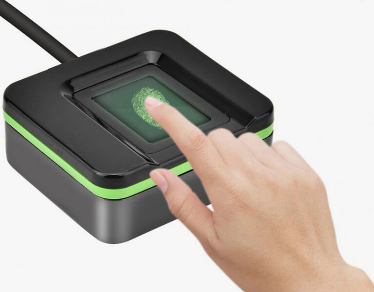

Как правильно сканировать пальцы для регистрации отпечатков
При регистрации соблюдайте следующие рекомендации:
  • не прижимайте палец к сканеру слишком сильно — это смазывает отпечаток;
  • регистрируйте два-три разных пальца, можно на разных руках;
  • в процессе регистрации отсканируйте палец четыре раза. Это необходимо, чтобы шаблон отпечатка включал как правильное прикладывание, так и «неидеальные» варианты, что увеличит точность аутентификации. Поэтому каждое сканирование выполняется немного по-разному:
    После каждого сканирования приподнимите палец от сканера на несколько секунд и только затем выполняйте следующее.
    • первое сканирование — базовое. Поместите палец прямо, подушечкой к центру сканера, со средним усилием нажатия;
    • последующие сканирования — с измененным положением пальца. Каждый раз слегка меняйте один из параметров:
      • наклоните палец влево или вправо;
      • увеличьте или уменьшите нажатие на сканер;
      • поверните палец вокруг своей оси (приложите слегка боковой частью).
Пример последовательности действий при регистрации отпечатка пальца
  1. Приложите палец прямо, затем приподнимите его.
  2. Приложите палец, слегка повернув его вправо, затем приподнимите его.
  3. Приложите палец, слегка повернув его влево, затем приподнимите его.
  4. Приложите палец прямо, как в шаге 1, но измените силу нажатия.
После выполнения всех шагов отпечаток будет зарегистрирован. Повторите действия с другими пальцами.
При биометрической аутентификации
Правильное сканирование отпечатка при аутентификации обеспечит быстрый и безошибочный вход в систему.
Как правильно сканировать пальцы для аутентификации
При биометрической аутентификации соблюдайте следующие рекомендации:
  • прикладывайте палец папиллярным узором (подушечкой) к центру сканера;
  • не прикладывайте палец под углом к поверхности сканера. Он должен лежать на поверхности почти горизонтально;
  • не двигайте палец во время сканирования.
