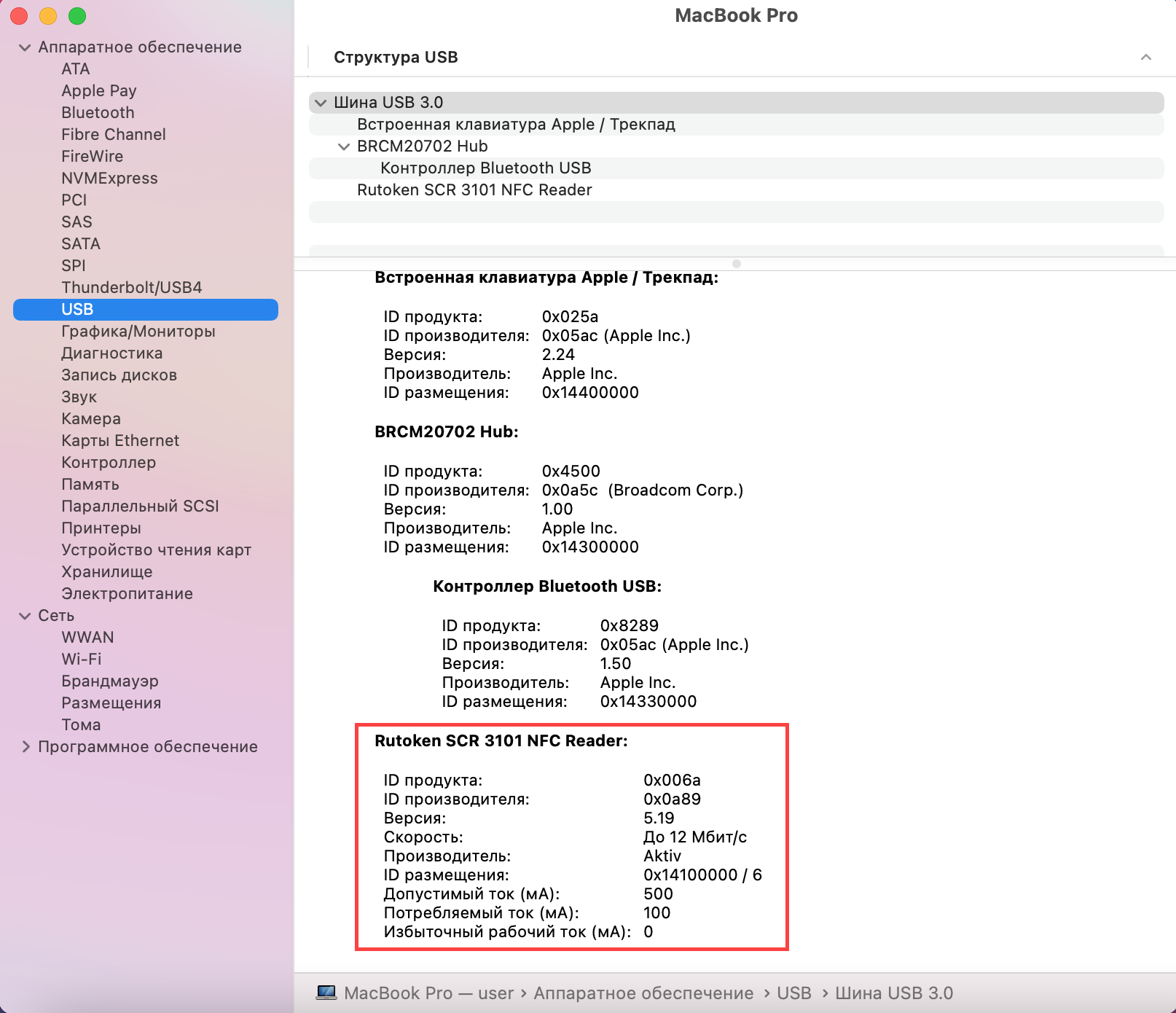

Чтобы проверить корректность работы считывателя:
- Подключите считыватель для смарт-карт к компьютеру.

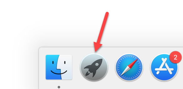

- Откройте программу Launchpad.
- В строке поиска введите слово "информация" ("information").
- Откройте программу Информация о системе (System Information).
- На боковой панели окна программы выберите пункт USB.
- Для считывателя в окне программы отобразится название модели считывателя и информация о нем.
Это означает, что считыватель для смарт-карт подключен и работает корректно.

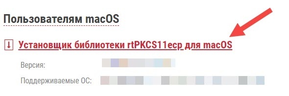

- Если название модели считывателя не отобразилось, то необходимо загрузить и установить библиотеку PKCS#11 для macOS. Скачать ее можно в Центре загрузки.

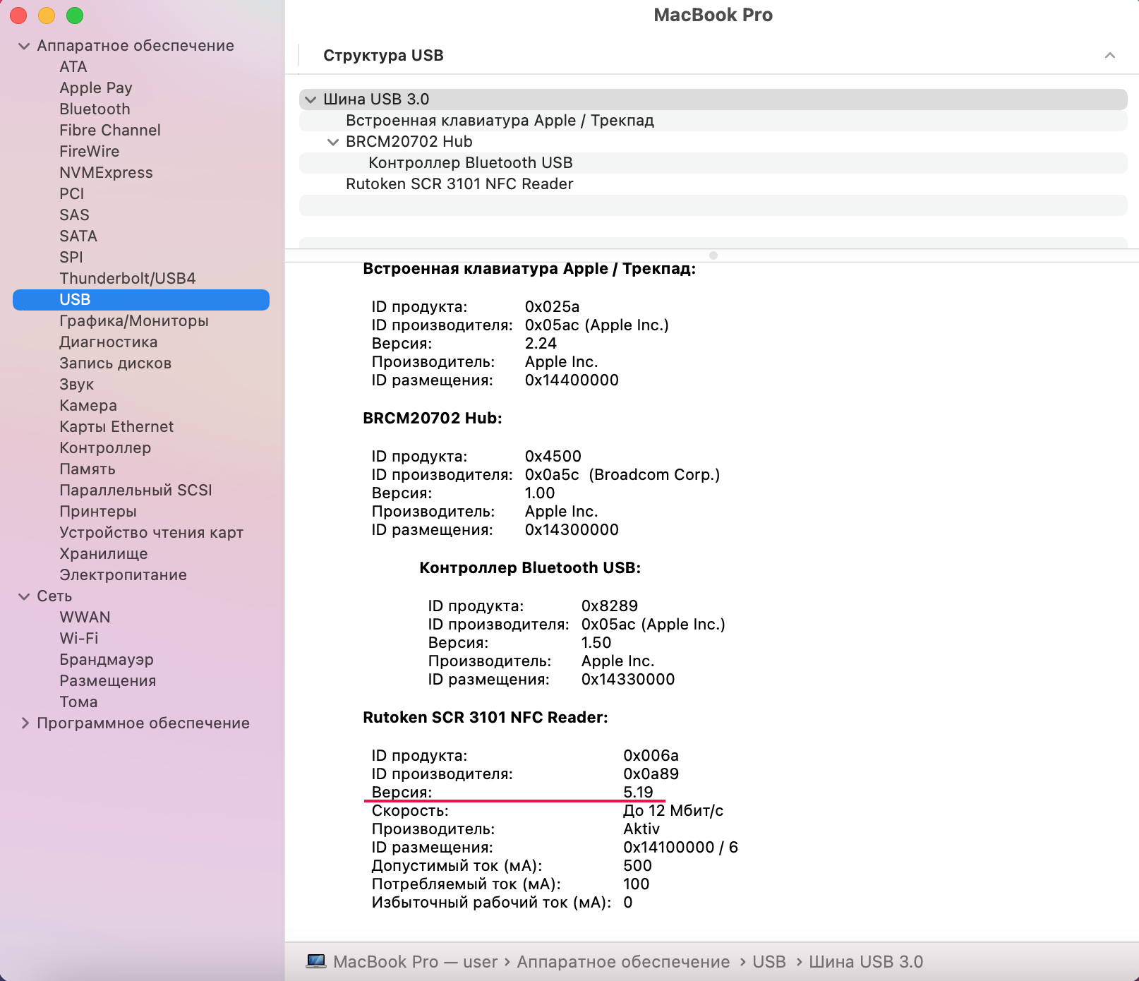

Чтобы определить версию прошивки считывателя:
В поле Версия указана версия прошивки считывателя (на иллюстрации версия прошивки 5.19).
