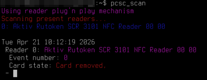

Проверка работы считывателя
Чтобы проверить корректность работы считывателя:
  1. Подключите считыватель к компьютеру.
  2. Откройте терминал и введите команду:
    pcsc_scan
В некоторых дистрибутивах команда pcsc_scan по умолчанию недоступна.
Чтобы использовать ее, сначала установите pcsc-tools, введя команду:
  • в deb-based дистрибутивах:
    sudo apt-get install pcsc-tools
  • в rpm-based дистрибутивах:
    sudo yum install pcsc-tools
  • в Альт Linux:
    su -c "apt-get install pcsc-tools"
Если в результате выполнения команды отобразится название модели считывателя:
  • Aktiv Rutoken SCR 3001 Reader;
  • Aktiv Rutoken SCR 3101 NFC Reader;
  • Aktiv Rutoken SCR 3101 Omni Reader
значит, он работает корректно.
Если в результате выполнения команды отобразились строки "Scanning present readers... Waiting for the first reader...", значит, найти считыватель не удалось.

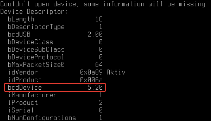

Определение версии прошивки считывателя
Чтобы определить версию прошивки считывателя:
  2. Введите в терминале команду:
    lsusb
  3. В отобразившемся списке устройств найдите:
    • Aktiv Rutoken SCR 3101 NFC Reader — если подключен считыватель Рутокен SCR 3101 NFC;
    • Aktiv Rutoken SCR 3101 Omni Reader — если подключен считыватель Рутокен SCR 3101 Omni;
    • Aktiv Reader — если подключен считыватель Рутокен SCR 3001.
  4. Запомните значение полей Bus и Device считывателя.
  5. Введите в терминале команду:
    lsusb -v
  6. В выведенной в терминал информации найдите строку, у которой значения полей Bus и Device совпадают со значениями считывателя из п.4.
  7. В информации для этого устройства найдите строку bcdDevice. Значение в этой строке — версия прошивки считывателя.
