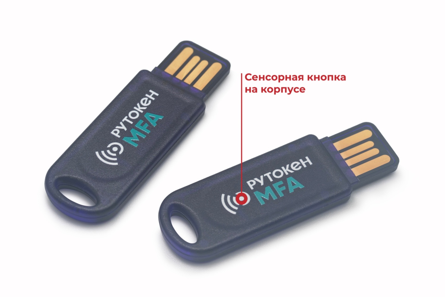

Устройства линейки Рутокен MFA оснащены сенсорной кнопкой и световой индикацией. Сенсорная кнопка на корпусе используется для подтверждения физического присутствия пользователя.

Название устройстваВнешний видИнтерфейс подключенияРазмерМассаСерийный номер
Рутокен MFA С
USB Type-C
29,5x13x6 мм
3 г
указан на боковой грани корпуса
Рутокен MFA micro
USB Type-A
7,8х15,4х5,8 мм
1,6 г
указан на металлической части разъема
Рутокен MFA C Nano
USB Type-C
11х16х8 мм
1,5 г
Рутокен MFA NFC
  • NFC;
  • USB Type-A
12x46x2 мм
2,5 гуказан на задней панели корпуса
Рутокен MFA C NFC
  • NFC;
  • USB Type-C
12x46x2 мм
2,7 гуказан на задней панели корпуса
